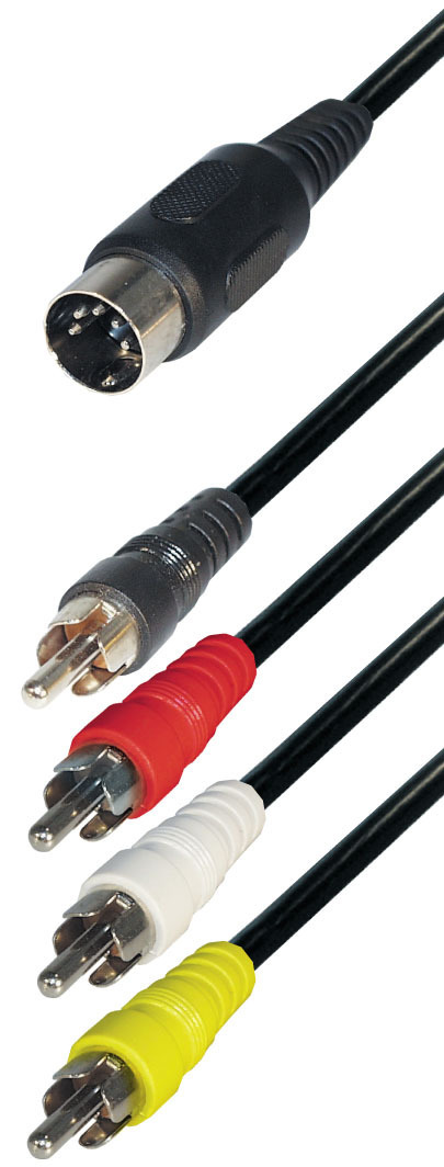

der ATARI hat (ab Werk) KEIN RGB. Er liefert auf jeden Fall F-Bas und evt. S-Video bzw. Y/C. Dein Monitor müßte ein paar Cinchbuchsen habe, wo Du das Bild als F-Bas einspeisen kannst. Dann sollte Farbe rauskommen. Dazu brauchst Du ein Kabel 5-pol-DIN (ATARI) auf Cinch. Da tut es zur Not ein Kabel aus der Hifi-Grabbelkiste:
Die Farzuordnung hängt vom Hersteller ab; auf einem Cinch-Stecker liegt auf jedenfall F-Bas, also Bild in Farbe, auf einem der Ton (Mono). Wenn Du solch ein Kabel hast, und das Bild ist s/w, kann Dein Rechner ggf. schon S-Video (Y/C) und Du hast das Helligkeitssignal erwischt.

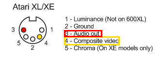

Dein Kabel ist nicht defekt. Auch nicht der 800XL. Folgendes: Der 130/800/65 XE hat folgende Belegung der Monitorbuchse: Pin 4 - Composite Video (FBas), Pin 1 - Luminance und an Pin 5 - Chroma. Der 600/800/1200 XL hat an Pin 5, tada, nichts. Ausnahme ist die letzte 800 XL Revision, mit Freddy auf der Platine. Dieser ist in der Pin Belegung wie die XE Modelle
Dein XE ist bestimmt so an dem 1084 angeschlossen. An der roten Cinch Buchse, mit dem Croma Signal, und an der Gelben Cinch Buchse mit dem Luminace Signal. (Fügt man beide Signale an einen Mini-DIN Stecker, nennt sich das SVideo). Der Schalter hinten am Monitor steht dann auf LCA. Da am 800 XL, an Pin 5 kein Croma Signal anliegt, bekommt man nur ein "scharfes" s/w Bild.
Wie Sleepy geschrieben hat, bei einem HiFi Kabel, liegt an einem Cinch Stecker FBas an. Wenn du diesen Stecker in die gelbe Cinch Buchse des 1084 steckst und den Schalter am Monitor auf CVBAS stellst, dann hat der 800XL auch Farbe. Geht auch am 130XE, allerdings ist das zusammengesetzte Signal etwas verschwommener als die getrennten Signale.
Warum so umständlich? Hast Du ein bißchen Löterfahrung (oder ein Bekannter/Freund von Dir) und und eine Bastelkiste, in der Du mindestens eine ausgediente Chinchleitung wie sie früher an HiFi Komponentenanlagen verwendet wurden und einen 5pol. Diodenstecker finden kannst? Einfach an einem Ende Chinch Stecker ab- und Diodenstecker anlöten: Atari XL-XE Video.png
Alternativenpfehlung: Sollte Dein Kabel tatsächlich auch Chinch Ausgänge für Luminanz und Chrominanz haben, darfst Du die natürlch nirgendwo am Monitor anschließen. Falls Monitor OK, hast Du in dem Falle vermutlich Lum. statt FBAS angeschlossen, die führt mW. das BAS Signal!

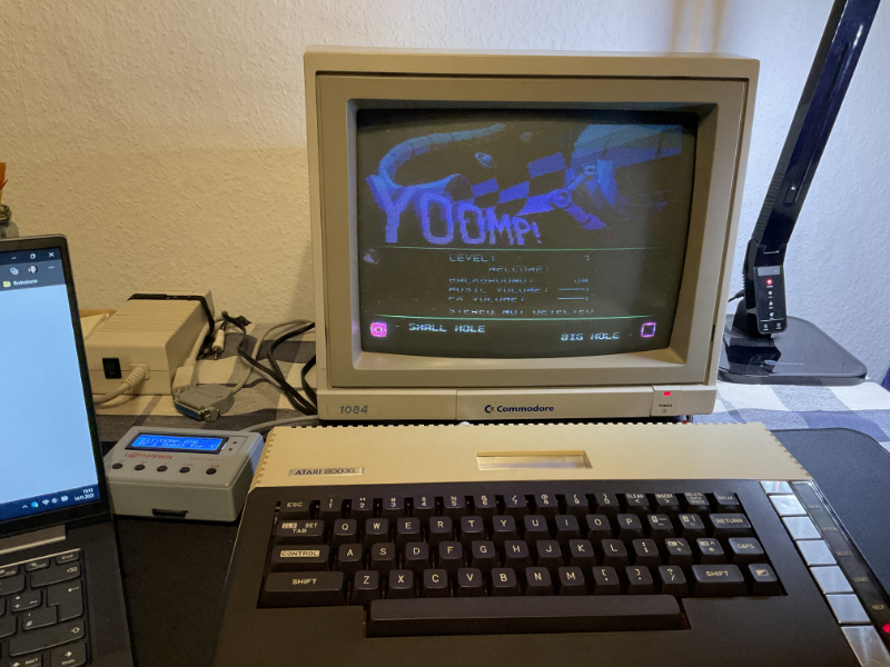

Sooo. Ich habe tatsächlich noch ein Kabel in der Kiste gefunden, was für den 800XL gemacht wurde. Dunkel erinnere ich mich, dass ich vor 2 Jahren für den XE das falsche Kabel bestellt hatte. Glück gehabt, wer hätte gedacht, dass ich mir nochmal einen 800XL zulege. Aber bei 40,- + Versand konnte ich nicht ablehnen 😉
800XL.jpg (Foto ist nicht sehr schön, aber auf den ersten Blick sind alle Farben da. Der 130 hat besseres Bild, wurde mir ja auch in euren Beiträgen erklärt )
Danke für die Tipps nochmal, ich bin glücklich dass der Atari keinen Defekt hat. Nutzen werde ich wohl doch eher den 130XE, das war halt mein erster Computer..

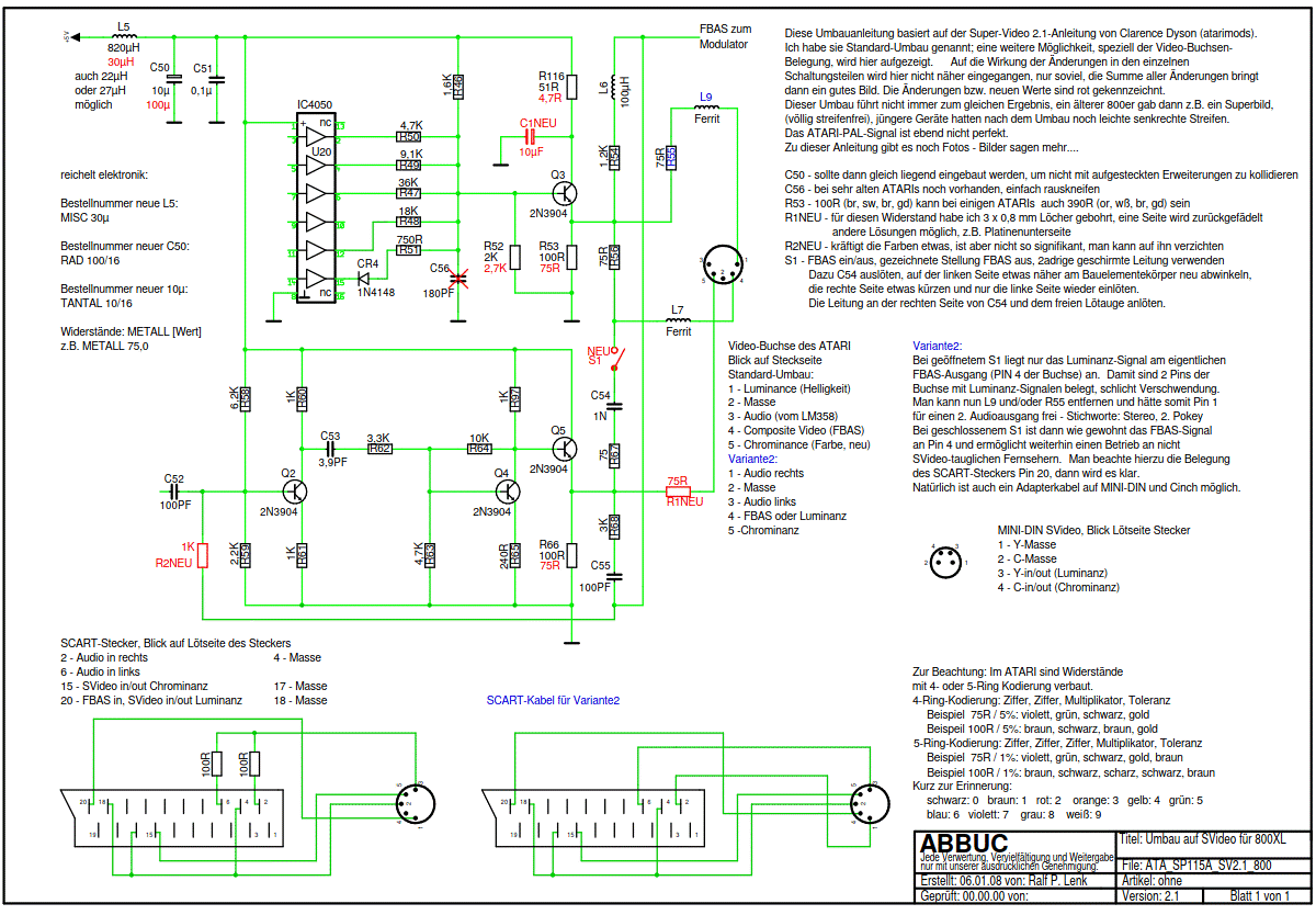

Wie hier bereits erwähnt wurde, hat ja die XL-Reihe (abgesehen vom XLF) kein Chromasignal am Stecker anliegen. Allerdings ist es kein großer Aufwand sich dieses nachträglich zu beschaffen. Dazu gibt es eine Vielzahl von Anleitungen unter anderem die hier vom ABBBUC:
Habe ich schon mehrfach umgesetzt und funktioniert prima.
